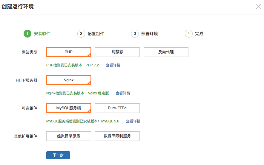

点击创建运行环境,选择运行环境中的网站类型为 PHP,HTTP 服务器为 Nginx,同时选择 MySQL服务器:
![选择组件](images/create-stack-select.png)

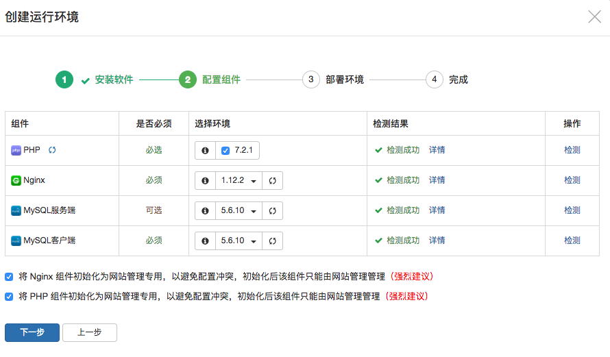

点击进入下一步,该步骤中会检测出您的系统中有哪些可用的组件版本,并检查这些运行环境组件是否满足【网站管理】的要求:
![检测组件](images/create-stack-detect.png)

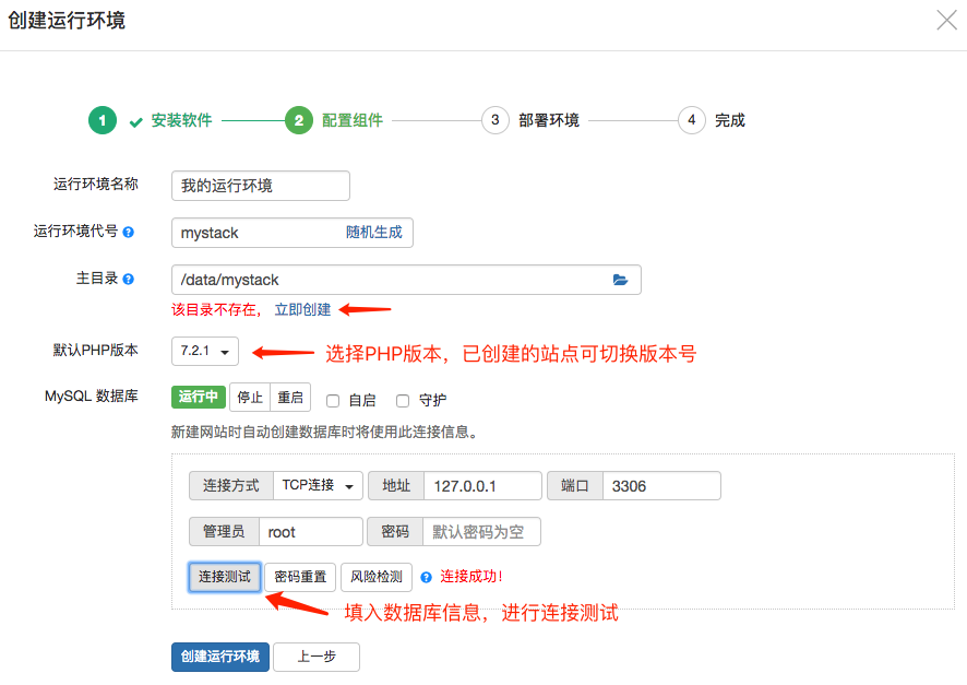

下一步,配置运行环境信息,此处大部分参数都可以使用默认值。
需要注意的两个配置:
1. 基本信息中配置主目录为 /data/mystack,由于这个目录不存在,直接点击“立即创建”进行创建:
> 运行环境的主目录是干什么的?
> 运行环境下所有网站都将放置在这个主目录下,最终目录如:
> * /data/mystack/
> * sites/
> * a.com/
> * b.com/
> * 更多网站目录

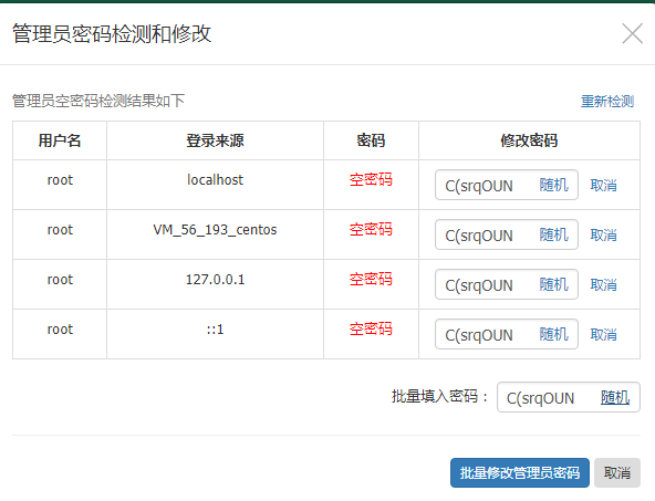

2. MySQL 数据库需要先启动,否则连接测试会失败。
数据库管理员密码默认为空,建议首先使用“管理员密码检测和修改”功能初始化一个管理员密码,如:
![](images/screenshot_1509375824353.png)
将修改后的密码输入数据库管理员的密码框中,点击连接测试检测;
如图:
![配置组件](images/create-stack-config.png)

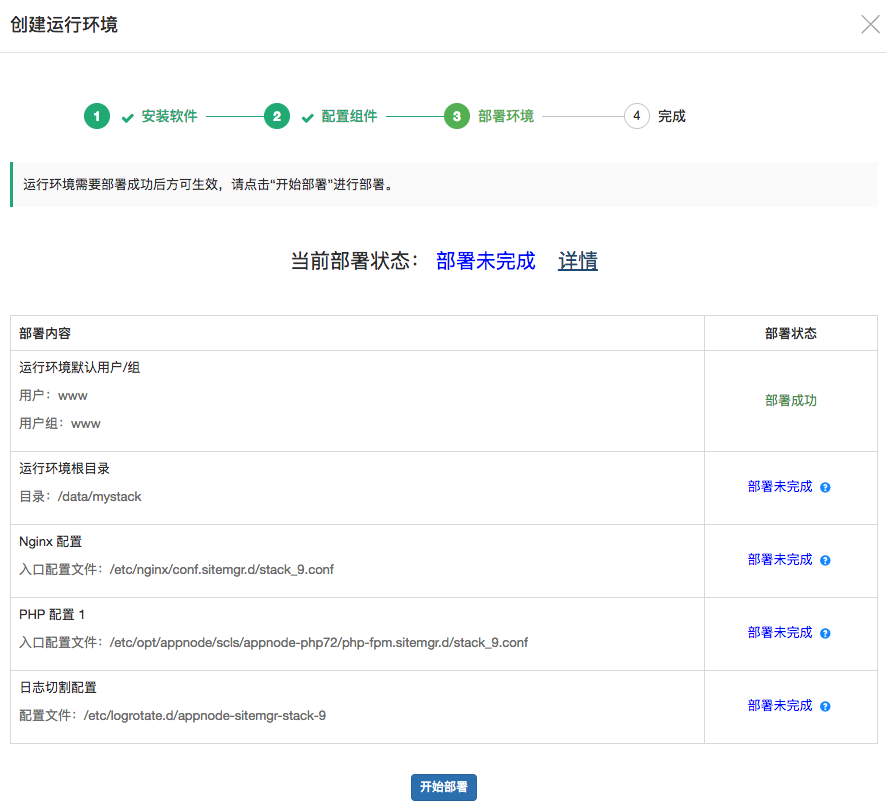

点击“创建运行环境”,成功后进入下一步部署运行环境,可以展开“详情”查看面板会为您自动部署的内容:
![部署组件](images/create-stack-deployment.png)
点击“开始部署”,部署成功后,此时,环境已创建成功。

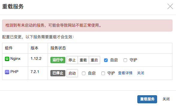

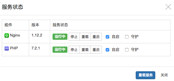

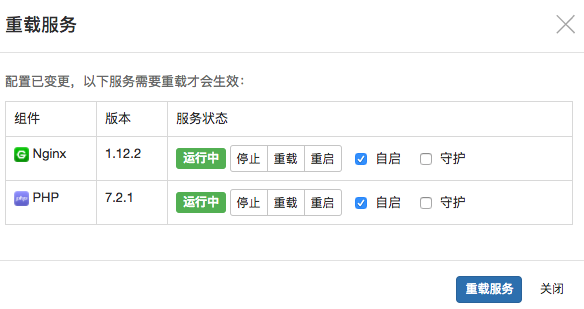

环境创建成功后,会弹出窗口提醒您启动相关服务:
![重载服务](images/create-stack-service-reload-01.png)
这里我们将 Nginx 和 PHP 都启动,并设置为开机自动启动:
![重载服务](images/create-stack-service-reload-02.png)
PHP运行环境创建并部署成功。

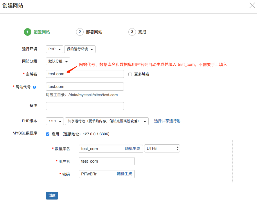

点击左侧菜单“网站管理”,“创建网站”,开始填写创建网站的表单:
* 主域名:填写 test.com
* 网站代号、数据库名和数据库用户名会自动生成并填入 test_com,不需要手工填入
![创建网站](images/create-site-config-02.png)

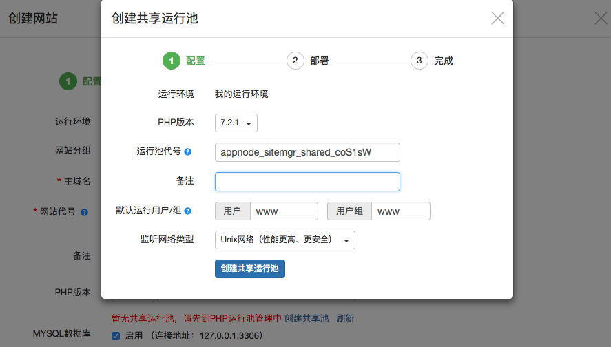

运行环境默认创建的是专用运行池,若选择共享运行池,如果没有运行池数据,会提示您创建:
![共享运行池](images/create-site-config-php-pool.png)

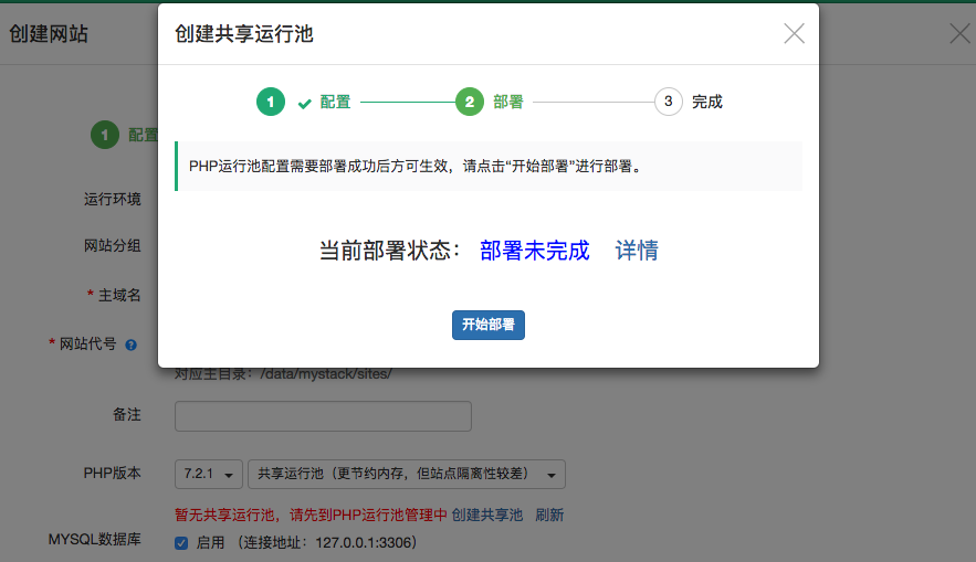

点击“创建共享池”,在新建 PHP 运行池的窗口中直接使用默认值创建 PHP 共享运行池:
![创建共享运行池](images/create-site-config-php-pool-01.png)
部署共享运行池并重载 PHP 服务:
![部署运行池](images/create-site-config-php-pool-02.png)

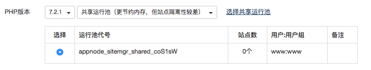

部署成功后,点击选择共享运行池按钮,选择新创建的这个共享运行池:
![选择共享运行池](images/create-site-config-php-pool-03.png)

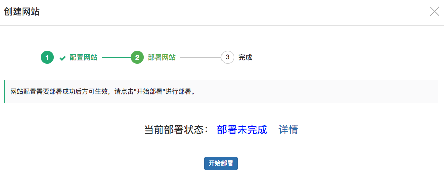

上述信息填写好后,点击"创建网站”,开始部署:
![部署网站](images/create-site-deployment.png)
部署成功后,点击“重载服务”:
![重载服务](images/create-site-reload.png)
